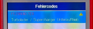

Was leider aktuell auch bereits zweimal aufgetaucht ist, ist folgender Fehler:
Das Auto ist in den Notlauf gegangen – zumindest behaupte ich das, weil ich bergauf nicht mehr über 90 km/h gekommen bin. Ich denke aber, das liegt einfach nur an einem Schlauch oder so. Das dürfen sich die Jungs, die es montiert haben, gleich nochmal anschauen. Das wird hoffentlich "nur" irgendwas mit dem Unterdrucksystem zu tun haben.
Ich hoffe, ich konnte somit schon mal meinen ersten Eindruck ein bisschen rüberbringen. Mal schauen, was sich mit dem Fehler ergibt, und mal schauen, was sich noch tut, wenn ich mehr Kilometer auf die Teile bringe.

Fehler - hoffe ich mal, dass das was einfaches ist.
Videos nehm ich die Tage oder so mal noch auf, und berichte, ob es nach paar tausend km nochmal besser wurde.
(Oder vielleicht auch, wenn der Fehler und damit der Unterdruckfehler weg ist.... wer weiß)
